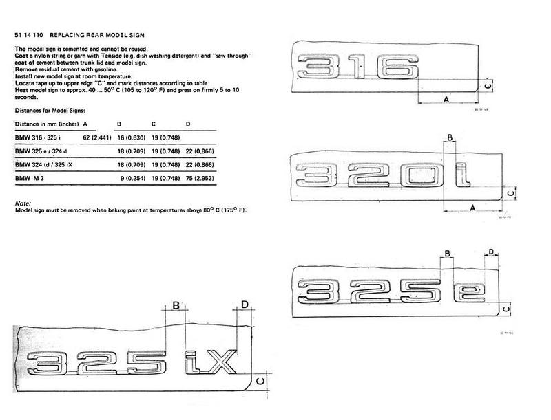

Tak jsem vytáhl tuhle vykopávky :-) třeba někdo pomoze. Už nějaký pátek si mi valí znak na zadní kapotu 318 IS nemate nějaký míry kde to má být "přesně " umisteny nějaký odkaz popř záměru někam změřit.
Předem dík Jara.

Myslím, že nákres pro 325ix by se dal použít.
608 / 057 967

Supr díky moc!!!!!
