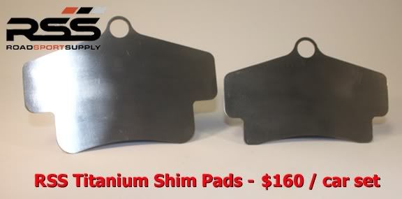

Eventuelne lze take pouzit titanove podlozky - titan ma relativne nizkou tepelnou vodivost, takze se tak zabrani prechodu tepla z desticky do pistku a nasledne kapaliny. Ne nadarmo maji zavodni brzdice titanove pistky...
