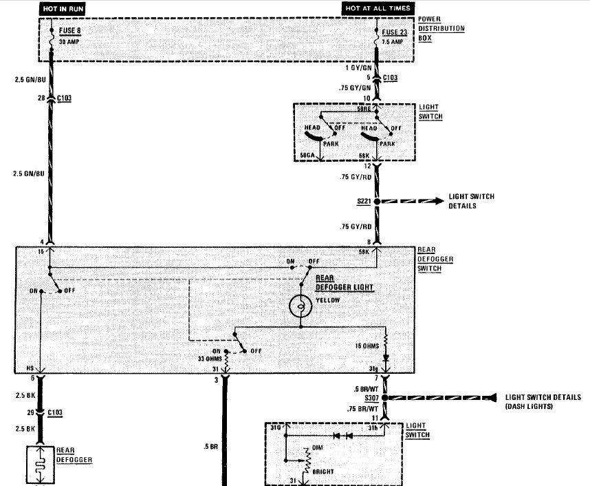

Neřešili jste někdo,jak je řešené osvětlení ve vypínačích na střed.panelu?Mám na mysli blinkry,výhřev zadního skla,atd.Mají slabě svítit když jsou puštěná světla,no a mi přestalo svítit podsvětlení výhřevu zadního skla.Ale když ho pustím tak vypínač svítí.Jiný vypínač jsem zkoušel,ale z auta kde to taky nesvítí tak nevím.Co jsem si všiml tak u dost E30 to nesvítilo,ale určo to svítit má,Je to prkotina,ale zajímá mě kde je zakopaný pes.

zajímá mne to taky...mám pocit,že ještě loni mi tam něco slabě svítiloTom.... píše:Neřešili jste někdo,jak je řešené osvětlení ve vypínačích na střed.panelu?Mám na mysli blinkry,výhřev zadního skla,atd.Mají slabě svítit když jsou puštěná světla,no a mi přestalo svítit podsvětlení výhřevu zadního skla.Ale když ho pustím tak vypínač svítí.Jiný vypínač jsem zkoušel,ale z auta kde to taky nesvítí tak nevím.Co jsem si všiml tak u dost E30 to nesvítilo,ale určo to svítit má,Je to prkotina,ale zajímá mě kde je zakopaný pes.
Mě čudl výhřevu nezapnutej taky nesvítí, ostřikovač, zadní stěrač a výstražný jo ... Původně svítilo všechno

Jak jsem psal,už jsem se setkal s více E30 kde to nesvítilo,ale svítit to má,dnes jsem vyměnil diodu ve vypínači která je zezadu a propojuje kontakty,ale tím to nebylo,tak budu pátrat dál.

nevim presne proc vam to nesviti, ale funkce je nasledujici:
pri zapnutych svetlech tece proud pres LGHT SWITCH do vypinace rozmrazovani REAR DEFOGGER SWITCH, poloha OFF. Dal proud tece pres zarovku a resistor 16 Ohmu, diodu, kablik do spinace svetel LIGHT SWITCH. Zde tece pres 2 diody v serii a bezec dratoveho potencionetru pin 31 na zem.
Jestlize svitej ostatni prvky podsvetleni, tak nejspi bude spatny resistor 16OHM, nebo kablik mezi. Pocitam, ze diody jsou dost parni , aby prezily ledacos. Jsou to ekvivalenty 1N4007 na sta voltu a 1A efektivniho proudu.
Mne to na vsech autech svitilo, tak nevim, asi mam netypicka auta.
