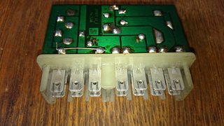

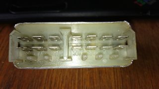

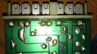

Možná se někomu bude hodit. Můj problém byl, že po prvním sešlápnutí brzdy zhasla kontrolka pro brzdová světla, tak jak má. Po druhém sešlápnutí se opět rozsvítila ačkoliv světla svítila. Zkoušel jsem vše včetně různých žárovek, nového spínače, propájení objímek atd... Až jsem na webu viz link níže. Zjistil, že propojením terminálů 31 a 54KL v relé se dá tento problém permanentně odstranit. Nevím zda je chyba v relé nebo někde jinde, ale hlavně mám už pokoj.
Relé je v coupé a sedanu v kufru, u kábria je pod levým tapecírungem dole.
http://www.r3vlimited.com/board/showthread.php?t=269494

Havran píše:.... Zjistil, že propojením terminálů 31 a 54KL v relé se dá tento problém permanentně odstranit. Nevím zda je chyba v relé nebo někde jinde, ...
Kontakt některýho z jazýčkových relé to nejspíš dělá.
Vykrácením 31 a 54KL jsi úplně zrušil funkci kontrolního okruhu brzdových světel, ale taky jsi vykrátil i odpor a tím je na KL54 natvrdo kostra.
Nevím, jestli je to zrovna dobrý, ten odpor slouží i pro kontrolní okruhy koncových světel a osvětlení RZ...

[quote="Venca"]
Nevím, jestli je to zrovna dobrý, ten odpor slouží i pro kontrolní okruhy koncových světel a osvětlení RZ... [/quote]
To je mi jasný, ale nevím zda se dá to relé sehnat? Dle schématu se jedná pouze o kontrolu brzd. světel. Celé relé není zrovna levná sranda. V budoucnu to ale vyměním, nebo zkusím dát použité.

Havran píše: Dle schématu se jedná pouze o kontrolu brzd. světel....
Já bych řekl, že to kontroluje 7 žárovek.
3 brzdový, 2 koncový, 2 číslovky.
