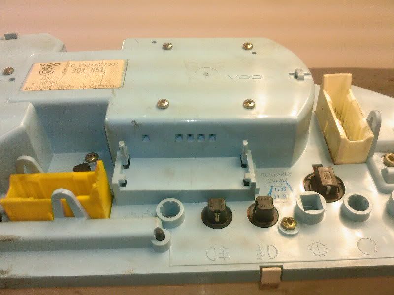

Nazdar vracím se k tématu zapojení M50-S50 VANOS.
Řešil někdo tacho signál
Bez zapojeného tacho signálu motor neběží jak má
Signál rychlosti potřebuje řj motoru.
Zajímá mě jestli stačí použít signál rychlosti pro tempomat přímo z budíků a nebo musím použít signál z ABS čidla+ nějaký převaděč

Podle toho prvního odkazu máš použít signál zezadu z budíků, prý to funguje na evropský verzi S50.Stany píše:To je při zástavě m50 normální BC taky ukazuje blbosti
Spíš mě zajímá tan tacho signál![]()
A v tom druhým odkazu se žádnýho kloudnýho řešení nedobrali, akorát tam někdo psal, že musíš použít budíky z M3.
