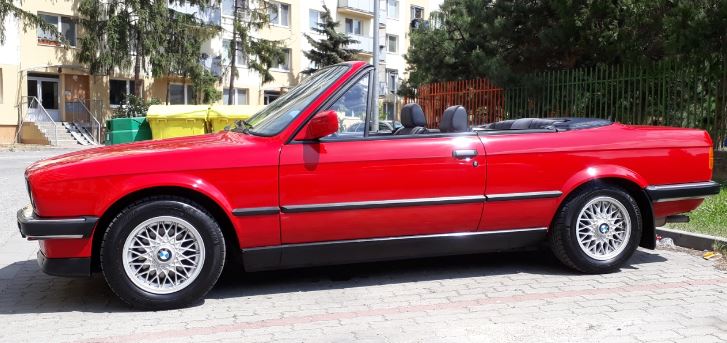

Casto se tu bavime o snizeni predku nebo zadku, ale vzdy se bavime v relativnich cislech (o kolik to slo dolu).
Jenze malokdy se dozvime, jaka byla vychozi vyska. Tak me napadlo, ze by bylo zajimavy to zjistit.
A to udajem vzdalenosti od stredu kola kolmo nahoru az po spodni okraj blatniku (tedy spodniho lemu).
To se da celkem jednoduse zmerit stacecim metrem (jednotkou presnosti budiz mm) a je to udaj porovnatelny mezi ruznymi velikostmi kol.
Vcera jsem to meril u mojeho 320i Cabrio a nameril jsem nasledujici hodnoty (v mm):
PP: 349 / LP: 350
PZ: 336 / LZ: 334
Coz ve skutecnosti vypada nasledovne: Pneu zimni 185/65 R14
Tak by me tedy zajimalo, jak jsou na tom ostatni.
Nejlepsi by bylo vlozit udaje a zaroven obrazek pro predstavu.
PP: 349 / LP: 350
PZ: 336 / LZ: 334

Střed kola se blbě odhaduje , ideální je to měřit klasika svinovacím metrem od země po nejvyšší místo lemu...
Jen někdo nesmí mít převařováné lemy, to je plus mínus centimetr někdy...

Souhlasim, ze stred kola se blbe odhaduje. Ja to napasoval na stred BMW emblemu na poklicce.
Nicmene pri mereni timto zpusobem nema vliv ani prumer kola (14" nebo 15") ani rozmer / ojeti pneumatiky.
To ma vliv jenom na vizualni dojem.

Tak jsem to zkousel zmerit podle teto metody a nameril jsem nasledujici (jinac se to meri podstatne jednoduseji)
Rafky BBS pavuciny R14"
Vpredu: 550 (tabulkove melo byt 570 +-10) mm
Vzadu: 540 (tabulkove melo byt 510 +-10) mm
Takze teoreticky to mam vpredu snizeny o 20 a vzadu zvyseny o 30 mm ...
A to se mi fakt nezda.

Tak jsem zameril nejen "Off-road" Aranku, ale i 325iA Cabrio s nasledujicimi udaji:
Cabrio 320i (14")
LP: 350 (550) / PP: 349 (550)
LZ: 334 (540) / PZ: 336 (540)
Cabrio 325iA (15")
LP: 375 (584) / PP: 370 (576)
LZ: 342 (552) / PZ: 342 (552)
Coupe 318i (14")
LP: 433 (630) / PP: 443 (640)
LZ: 402 (602) / PZ: 402 (602)
Kde prvni udaj je od podbehu na stred, udaj v zavorce je meren podle metodiky z prirucky.
Tim padem mi vychazi, ze Aranka je momentalne asi 60-80 mm moc vysoka vpredu a +60 mm vzadu.
Musim ted tedy najit vhodny pruziny, abych to dostal do normalu. Ty co tam jsou ted jsou zrejme na Cabrio nebo Touring.
