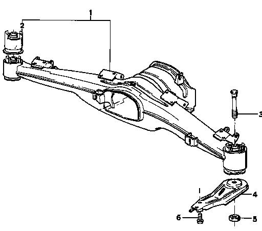

cauvec... chci se zeptat jaky je problem vymenit silentblok na zadni neprave co je na obrazku - ty silentbloky na krajich cele te napravy...

Asi tak: na autě si dělám všechno sám (GO motoru, výmněna spojky, ....), ale výmněnu zadních silenbloků jsem si nechal udělat v Komárově(Heršpicicích, či co to je za Baumaxem). Jestli se doře pamatuji chtěli 2200,-, cena v Renocaru byla cca. 5000. Ceny jsoujen za práci.

to bylo za oba? ja se ted na to dival a ten pravej je uplne v haji... :? a na toto si taky netroufam... :( to je celkem silny kafe... kazdopadne sem rad, ze sem objevil konecne po pul roce to mlaceni... :oops: :wink:

no ono to ale vazne nic nedela, jakoze by to melo tahnout, mlatit porad apod, jen mi to mlati pri prudsim (pro vas normalnim :D ) rozjezdu a to je jak kdyby nekdo lezel pod autem a velkou palici mlatil do kastle...

Ale dela :) to poznas po vymene, co vsechno to delalo.
Ja kdyz vymenil ten zdanlive pitomej kus gumy tak jsem mel pocit, jako kdybych vymenil cely auto.
To bylo najednou ticho nejen pri prudsich rozjezdech, ale i pri prejezdu nerovnosti a normalni jizde.

No podle stránek jsem si nechal udělat připravek na vytažení těch starejch silentbloků ale natahli jsme přitom tu závitovku jak žvejkačku několikrát ale po celodením boji se to podařilo vyměit.Je to teda pěknej vopruz ale to auto se te´d chová naprosto jinak.
