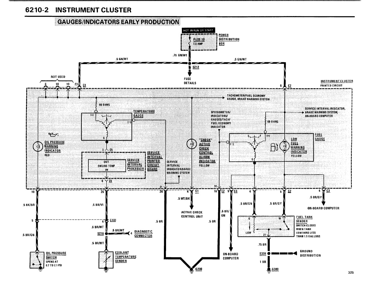

zdar, znova pisem ohladom kontrolky tlaku oleja, predosli prispevok sa asi pri presune na nove forum "stratil/zmazal" problem stale ten isty, chromak origo elektrika, 6 valec, konektor C101, kontrolka po zastavbe prejavuje tieto- symptomy nechce zhasnut, hoci tlak oleja na volnobeh pri zohriatom motore (podla pridavneho budika) je 1,3 bar a v otackach 4-5bar.. zistene poznatky: pri M20B25 po odpojeni konektoru od tlakoveho spinacu na bloku zhasla aj kontrolka ked bola M20 v aute kontrolka fungovala=budiky su OK, pri m30 ci je spinac zapojeny alebo nie svieti stale ci su kluce v startovacej polohe alebo motor je vytoceny, tlak ma dobry urcite. spinac tlaku oleja je urcite dobry skusil uz 3 kusky, aj uplne novy... skusal som to dat cez 101 napriamo od spinacu co je na hlave cez pin 5 ale problem bol rovnaky...M20 spinaci tlak je 0.7 bar (cidlo na bloku) M30 ma spinaci tlak 0,2-0,35 bar (cidlo ma ale na hlave) pripajam dake schemy co sa mi podarlio najst, u M30 elektriky je daka odbocka zrejme ku nejakej picovine co to cele kazi vedel by mi niekto objastnit tieto 2 schemy? Prvy obrazo je M30 elektrika druhy M20...
Dakujem za ochotu :)
Re: zástavba M30 3,5i do E30 - konkrétní dotazy
Obě zapojení jsou vlastně stejné plus na žárovku a ukostřuješ přes rozpínací kontakt čidla tlaku. Na schéma je vidět odbočka na záložku 1290. Problém může být tam, že je tam žárovka neustále ukostřená. Pak ještě jedině drát od snímače zkratnutý přímo na kostru třeba skříplý drát pod nějakým držákem nebo šroubem. Pokud z konektoru motorové elektriky vypíchneš pin 5 a bude kontrolka stále svítit je problém někde mezi ním a budíkama. Pokud nebude je problém ve vedení drátu ke snímači nebo v té odbočce k ebox fan. nevím jak je to tam zapojené nemám po ruce žádne schéma

skusim to teda este raz dokladne prejst, toto som potreboval vediet. diki moc za radu :) budem informovat o vysledku :)
