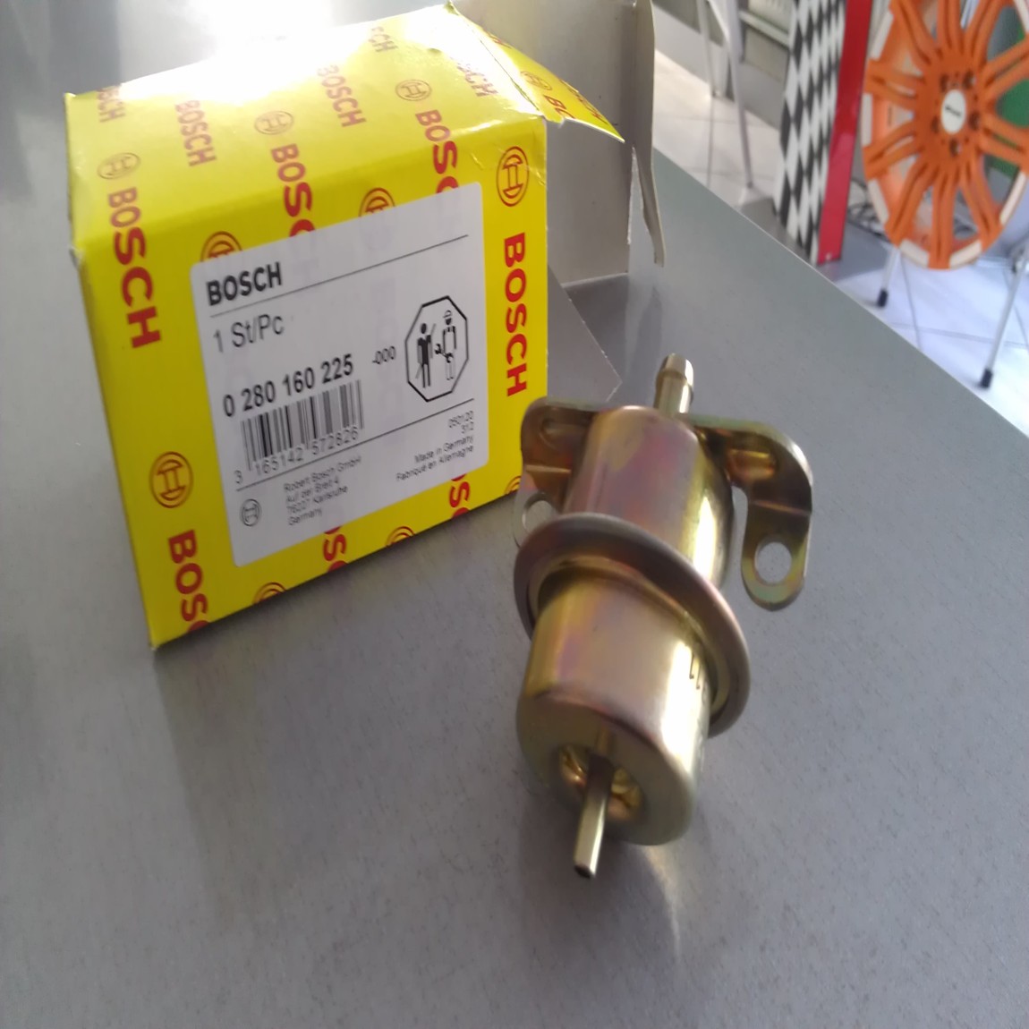

Joo a jinak tady je ta malá pičovinka (podlakový regulátor tlaku paliva) co dokáže nadělat pěknou paseku v sání když je v ní prasklá nebo steřelá membrána.
Věc kterou lze lehce přehlédnou pokud neoděláte podtlakového ovládání, já na to přiše úplně náhodou
