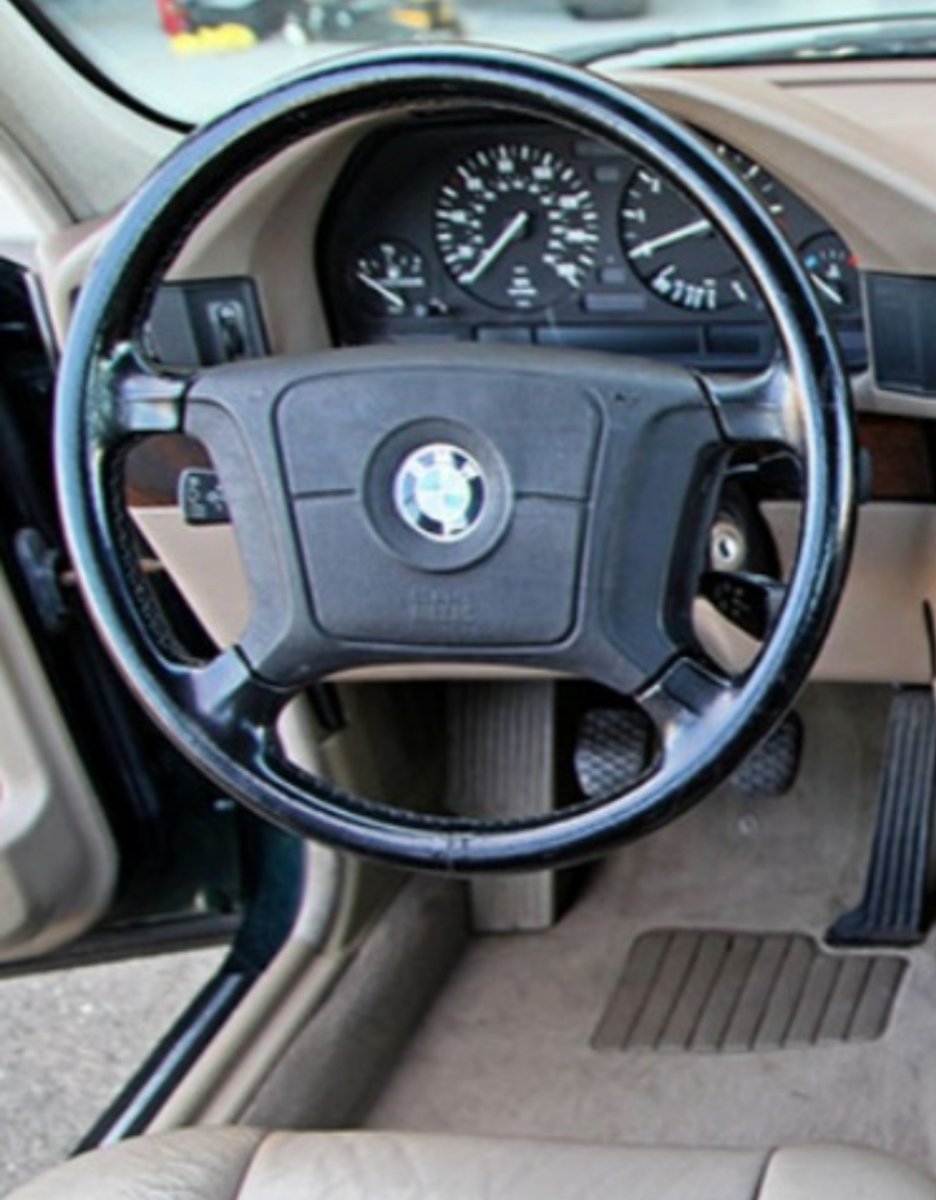

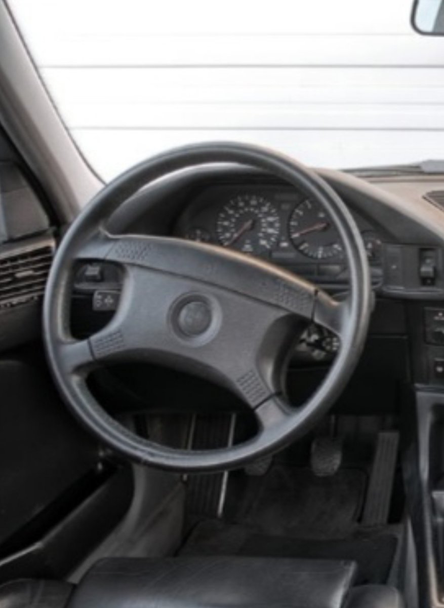

Ted tam mam toto: A rad bych toto: Tento model se pouzival v e32/e34, zrejme i v e36.
Zajimalo by me, jak to pasuje, resp jak je to zamenne.
