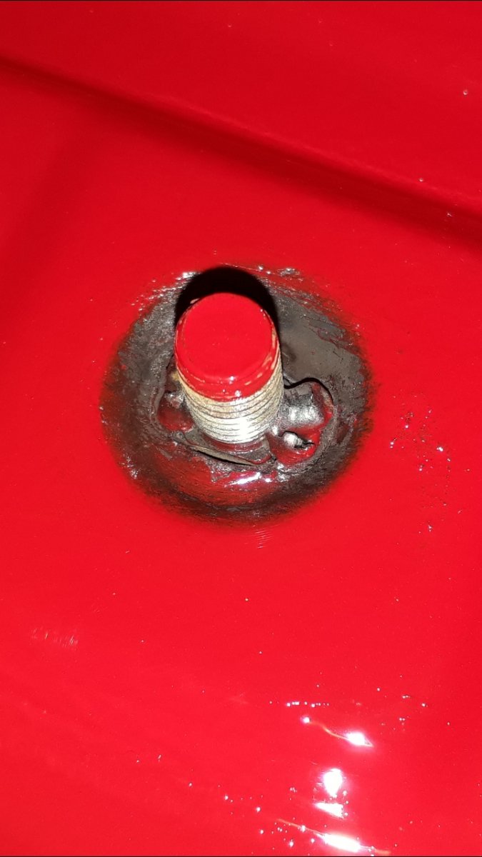

Re: Chrom naraznik - srouby se 4hranem
Tak problem vyresen, doufam.
Srouby prismrknuty k narazniku a nalakovany cely komplet. Zjara namontuju a doufam ze uz o tom nikdy nebudu slyset ....
No vidis, uplne jsem na toto zapomel.
Takze vypada to asi takto:
Ted za mesic to budu montovat na auto, tak doufam ze to bude drzet jak ma a nebude se to protacet.
Foto vysledku zvenku asi nic nerekne, pac to bude vypadat jako kazdy druhy ShadowLine chromak.
