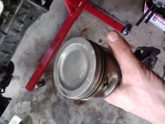

Na nějaký hokusypokusy s 2.7 bych se vykašlal... klikovka z ETY není dělaná na pístovou rychlost při 7000ot. Vydrží,ale jak dlouho tot otazkou. Klika z TD - dá se, ale zase váha navíc, chtěla by rovnou odlehčit - další peníze.
Řešení? singvanos klikovka z M52B28 - jako bonus máš i větší zdvih.
Písty - ideální je dát písty z 24v motoru a při stavbě 2.8 z M54B30, pak jedině z nekatové ETY který jsou uplně rovný a pro dosažení komprese asi ideální. Nebo uplně custom písty - zase pytel peněz
Stavím něco podobnýho, a hlava snížená na maximum a píst o 0.5mm přiblíženej k hlavě a mám kompresy 10.5:1 a to je dost na hranici B25 pístů, který jsou špatně tvarovaný a píst je nebezpečně blízko hlavě. Řešením je úprava B25 pístů který s ostrou vačkou stejně MUSIŠ upravit - prohloubit vybraní pro ventily a a celkově je snížit - ale tohle zase je zbytečná práce, protože můžeš sehnat písty z M54.
Stejně to celé skončí na tom, že nenajdeš solidní blok pro to, aby jsi do něho poskládat nějaké písty, aby to nějak jelo.
Celkem mě zaujaly písty z M43b19 ale nevím jak to bude vycházet z přesahem pístu atd. a zvětšit vrtání na 85mm - nebo z uplně jinýho motoru
Vstřiky z B35 - zbytečně rozežraný - idelka nějaký 190ccm asi spíše - dále je otázkou jednotka na který to běží, mapa, tlak atd. protože není umění tam narvat bohatou směs, ale aby to jelo na optimální směsy - ideálně AFR budík
Vačka stejně víc jak 288 nemá cenu - pracovní rozsah teto vačky je někde nad tvým omezovačem, takže postačí i nějaká 272
pružinky červeno žlutý a dvojitý - zvládnou 7000rpm
Stejně to nedají koníci v hlavě, budou ti praskat- ale jak to budeš dělat každou sezonu ani ti to pak nepřipadne
Sací kanály se dají upravit, ale na hlavě jeté milion let bych to nedělal, většina lidí koupí za 19tis novou hlavu a tam se dá jít do extrému, ale pořád je to jenom hliník - zvětšoval jsem zatím do 1-2mm max v neužším místě a víc to nedám, priorita je spolehlivost hlavně a spíše jsem šel cestou optimalizace sání a hlavy a kanály vyčistil.
Je to vývoj, dvakrát něco složíš a pořád to nebude ono, bdueš se v tom hrabat a bůh ví co
Primárně je potřeba mít standartní věci v top stavu, pak se dá ladit dál

Což se týká té klikovky .... použiju tu kovanou a půjde na odlehčení. Co se týká těch pístů tak jsem rozložen na molekuly.. koukám, že asi bych se ještě divil, kdyby jsem každý kdo to má postavené nebo to postavil napsal vlastní zkušenost a stavební materiál.

no na setrváku není jak moc ubrat, když ho rozvrtáš na sračky tak se dostaneš na 3.7kg, ale do toho už bych nešel...
Jinak tu upravu klikovky bych pojal maximálně v této podobě,možná i méně:
JJ, je to jenom motor, ale pořád může bežet tak a nebo taky onak

Máte nějakého ověřeného úpravce (motorárnu/brusírnu) nebo jak se tomu říká. ja spolupracuji s pár místníma a jednou pražskou firmou... ale pokud by někdo třeba nahodil i další kontakty nepohrdnu. Zákazníků co si navymejšlí blbůstky je plno a rad lidem vyjdu vstříc. O víkendu si projdu sklady opráším a očistím veškeré díly m20 a podobné a projdu si jejich stav, případně si nechám ověřit jejich stav měřítkama.
Jinak dneska jsem trávil čas v práci tím jak by se dalo jednoduše ověřit stav válců případně vložek v blocích motoru .. myslím ovalitu (zjistit nežádoucí elipsoujdy
