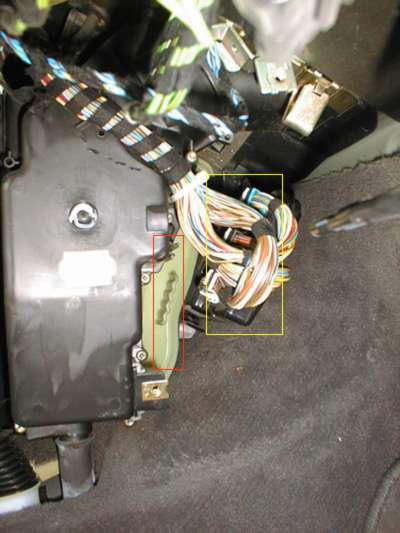

Zave
Příspěvky: 4512
Bydliště: Starobrno/Charlie's
Příspěvek od Zave » 23. 12. 2004 11:48
tak kdyz tam mas klimu tak mas i pilovej filtr... jinak mel by byt podle tech obrazku z klubu vzadu kdyz sundas kastlik tak vzadu viz: Obrázek

Kalda525
Příspěvky: 48
Registrován: 21. 12. 2004 21:34
Bydliště: Unhošť
Příspěvek od Kalda525 » 23. 12. 2004 11:53
Díky moc, tak to tam je, jedna fotka vydá za tisíc vysvětlení!!! Přeji Hezký svátky a vše nej do novýho roku!!!! Jupíííí už nebude zima :-D Na bmwklubu se mi to nezobrazilo :-(
