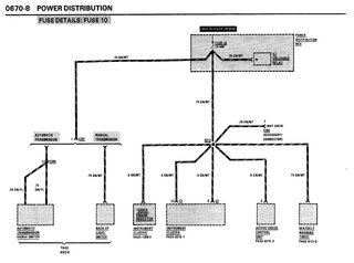

Potřebuji poradit začala se mi přepalovat pojistka č.10. 7,5A. Když praskne, tak nejdou budíky (palivo, teplota a otáčkoměr) a taky ventilátor topení ... možná ještě něco, ale na to jsem nepřišel). Když dám novou pojistku tak cca 6-10km OK pak to opětvyletí .... kde hledat chybu, když se to pokazí až po pár km (jakoby se něco zahřálo a odešlo).... zkoušel jsem mít vypnutý ventilátor (pouze knoflíkem na palubovce v poloze nula) ale stejný případ.

Podle schéma co mám, je pojistka 10 na (viz přílohu):
Checkcontrol
Budíky
Service Interval (-> kontrolka teploty vody)
Palivoměr
Kontrolka tlaku oleje
Kontrola checkcontrol
Zpátečka
Ventilátor topení by měl být napájen z pojistka 20.
Pojistka 10 je pod štávou při 2. poloze klíčku a při startu, pojista 20 jen při druhé poloze. Když startuješ, běží Ti ventilátor?

Ahoj,
ventilátor běží v poloze 2(zapnuté kontrolky) a při vytažení jedné nebo druhé pojistky č.10 i č.20 přestane běžet.
Zpátečka svítí po vytažení č.10 zhasne.
Check control to stejné - funguje, ale po vytažení zhasne
budíky palivo, teplota a otáčkoměr fungují a po vytažení č10 spadnou.
po nasazení pojistky vše funguje bez problémů a až po nějaké době vyletí pojistka.
