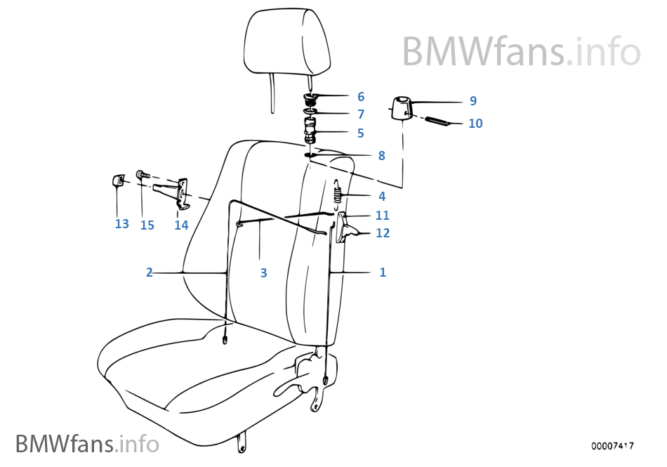

Re: Cabrio - nefunguje sklápění opěradla
Ahoj, asi se tam něco pokazilo
Předpokládám, že to bude v táhlu (č.1). Nejsem si teď jistý, ale když se zezadu ohneš pod sedačku, tak by tam měl být konec toho táhla, takže bys měl dokázat tu sedačku "odjistit" a sklopit. Ale minimálně sundání toho zadního papundeklu sedačky se asi nevyhneš (drží dole na 2 šroubcích, potom vysunout nahoru).
Díky, přesně tohle jsem potřeboval.
Takže jsem vyndal sedadlo z auta (při nefungujícím sklápění opěradla to jde k...a těžko, protože se nenadzvedne zadní část sedadla, aby se dalo dostat golou k zadním šroubům v kolejnicích), provedl rozborku zadního deklu, ale žádný problém nikde nebyl, lanko od táhla šlo na obě strany lehce, ale nefungovalo to. Nakonec jsem zjistil, že stačilo sundat boční kulaté plastové kryty dole u kloubu sedadla/opěradla, protože mi na jedné straně vyskočilo očko na konci lanka ze západky, kterou se odjišťuje opěradlo na sklopení. Takže oprava na minutu, ale práce jak na kostele
