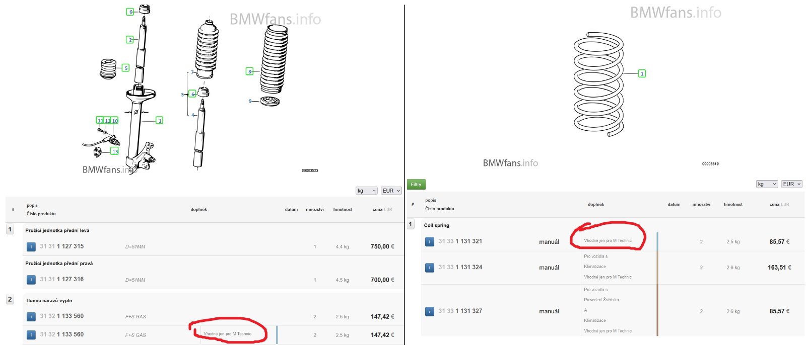

měl jsem na E30 také tohle odpružení. teda různejma bastlama z toho zbyly jen přední pružiny, který byly cca o 2 cm nižší než sériové. Podle čísle origo dílů byly i jin=é tlumiče, ale fungovalo to dobře i se standardníma ...

Je to prostě Mtech podvozek = sportovní podvozek = nižší a pevnější než klasický podvozek. Když to chceš řešit dneska a nevykrvácet v BMW, tak koupíš třeba nějaký kit od Eibachu, což by mělo být +- ono.
