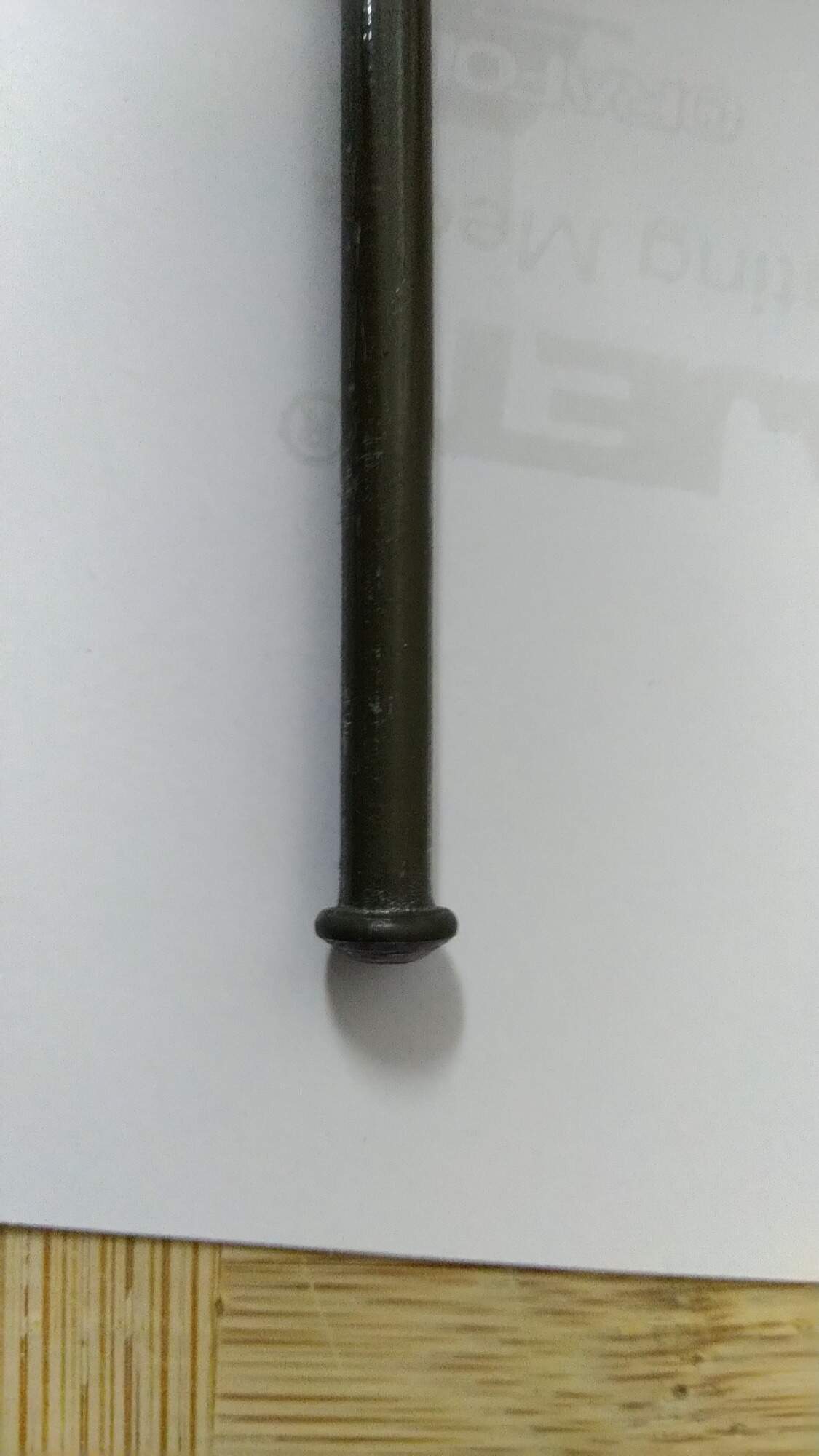

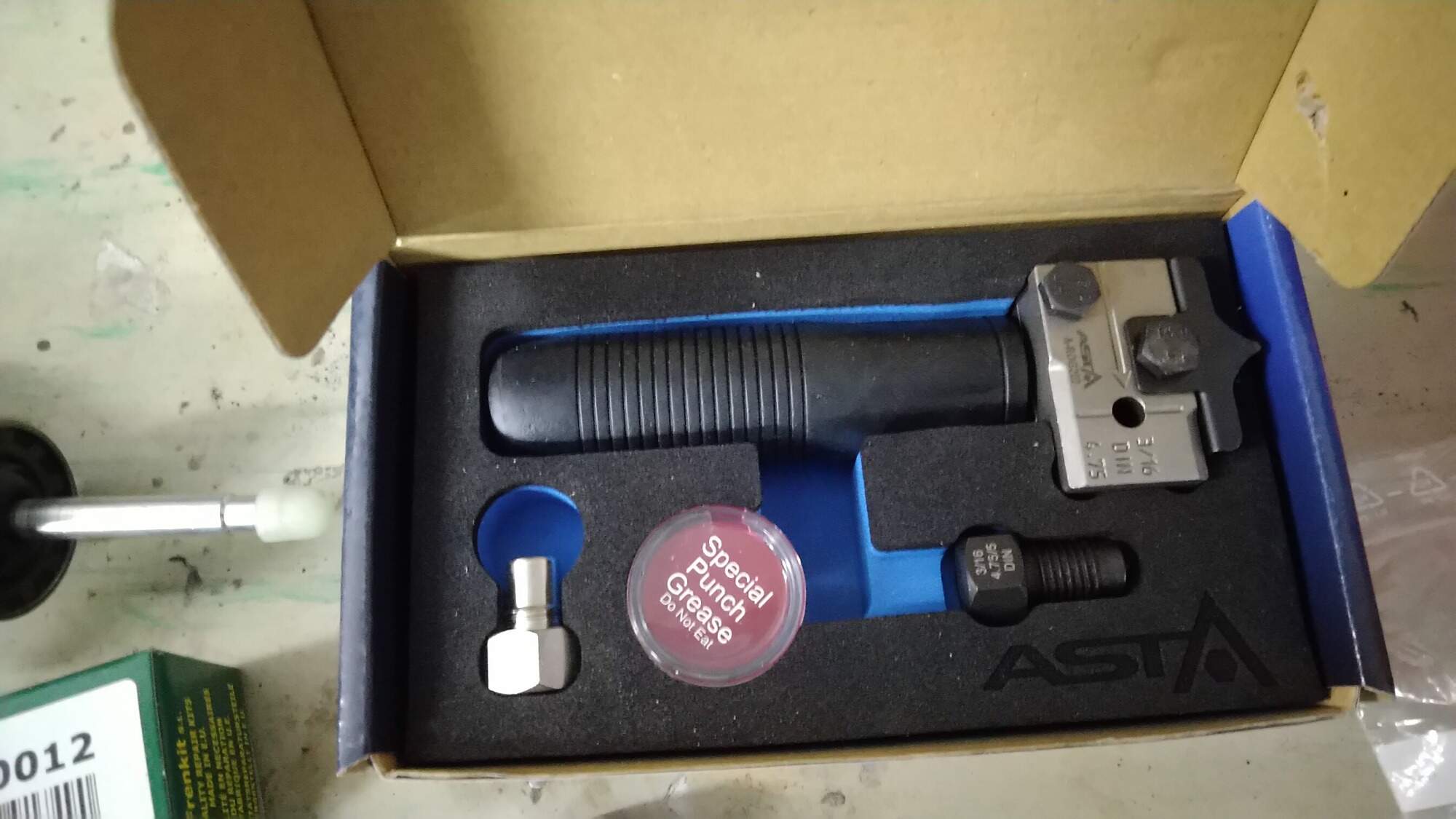

Jinak jsem nakonec koupil za 1200(dá se i levněji, ale zas navic postovne ...) pertlovacku ASTA ROG-202:
Dělá se s tim celkem slusně - ale je fakt že nemám srovnání s ničim lepšim. Na autě jsem to zatim teda nepoužíval, ale to možná přijde. Pertly to dělá, na aute jsou zatím dva a oba těsní. Na zkoušku jsem jich udělal dalších cca 5.
Vypadá to jako Kopie Vigora. Jediny co se mi moc nelibi jsoi ty 2 M6 šrouby na spojeni casti pertlovacky k sobe, asi to nahradim svornikama.
Co se týče cenovýho srovnání tak při ceně metru trubky 30 Kč a holendru 10 Kč (BeKas.cz) se ta pertlovačka zaplatí výrobou asi 5 trubek na auto. Takže za měš jedna z nejlepších investic ...
