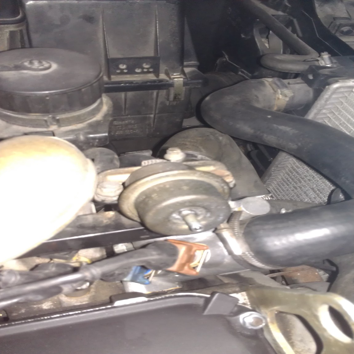

DVORIS: ono to pak tou podtalakovou hadičkou teklo přes tu prasklou membránu do sání a tam to skékalo do válců .. docela průser :D

Joo a jinak tady je ta malá pičovinka (podlakový regulátor tlaku paliva) co dokáže nadělat pěknou paseku v sání když je v ní prasklá nebo steřelá membrána.
Věc kterou lze lehce přehlédnou pokud neoděláte podtlakového ovládání, já na to přiše úplně náhodou
