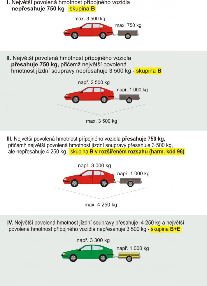

Re: Prodam podval Vapp 2.0
https://www.cspsd.cz/storage/258_3b6e4c ... 5039af.jpg
Tady je to k pochopení vysvětleno celkem dobře :)
- Greeny
- Příspěvky: 804
- Registrován: 13. 03. 2010 12:44
- Bydliště: Rožnov pod Radhoštěm
MattyX: Ano, k podobným obrázkům jsem se dobral a dohledal, ale nevysvětluje to právě to jestli se hmotnost vozíku počítá podle skutečné anebo se počítá podle maximální přípustné. To naopak vysvětluje právě Jirkoj a je to přesně to čeho jsem se obával.
Jirkoj: Ano, toho jsem se bál :) takže to reálně znamená to, že já (mám pouze B) za Třícou (1645kg max) nemůžu dotáhnout ani prázdný vlek, který reálně váží 500kg, ale maximum má 2000. Můžu ale dotáhnout jiný vozík, který bude mít max váhu jen 1855kg a naložit ho můžu na maximum 1200kg, které má E30 na tažném. Je to tak, že?
[quote=Greeny post_id=945968 time=1580978910 user_id=9323]
[/quote]
Tak ten obrázek zkoumám ještě jednou a ono je tam napsáno "nejvyšší povolená hmnotnost přípojného vozidla". Takže jo, i ten obrázek to vysvětluje správně :D
[/quote]
- Jirkoj
- Příspěvky: 2029
- Bydliště: Kolín
Tak si myslím, že by to mělo být správně.
