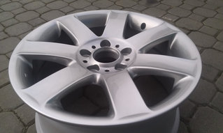

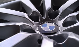

Zde je foto nějaké mé práce pro klubáky na E46 klubu
