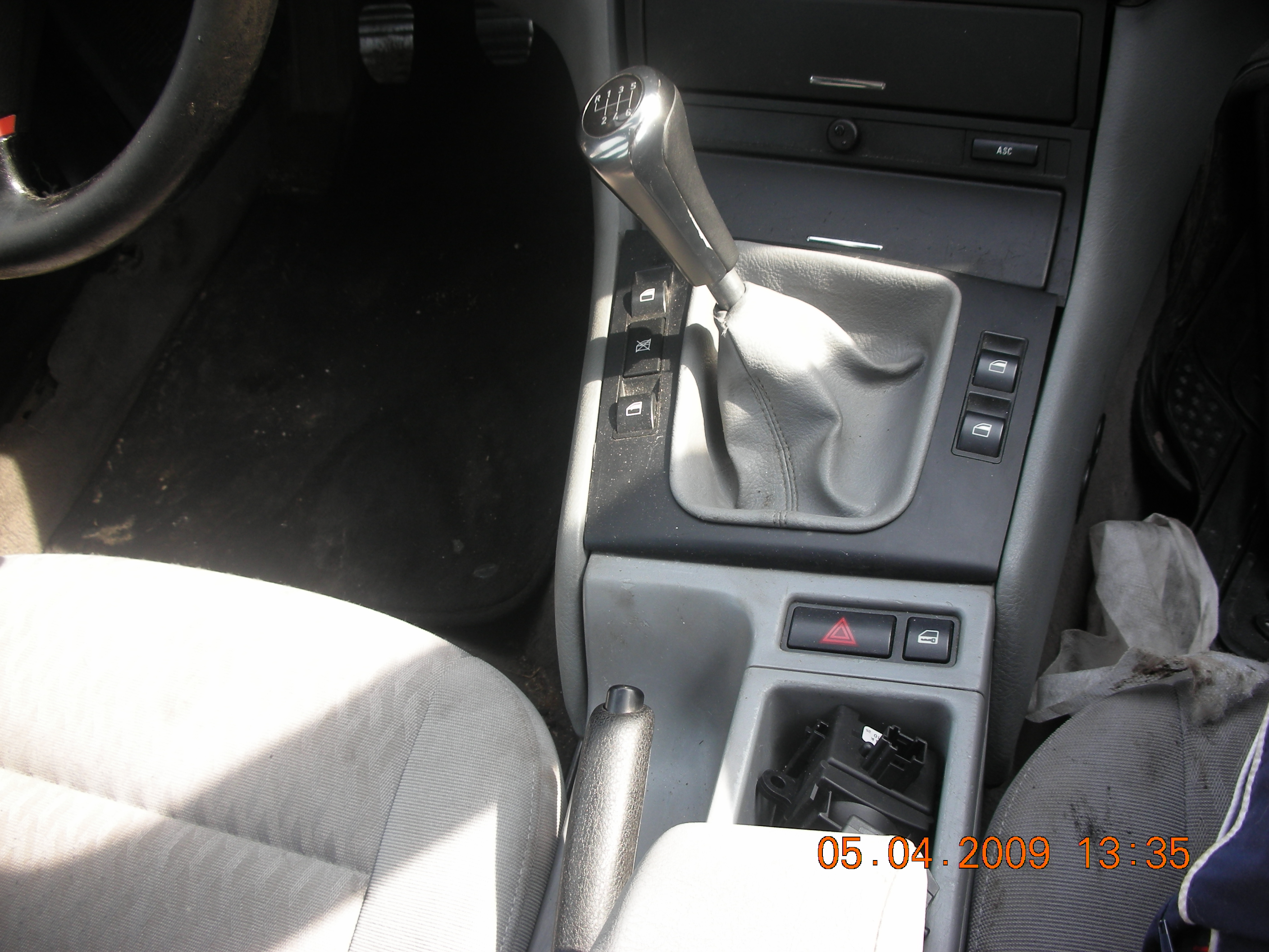

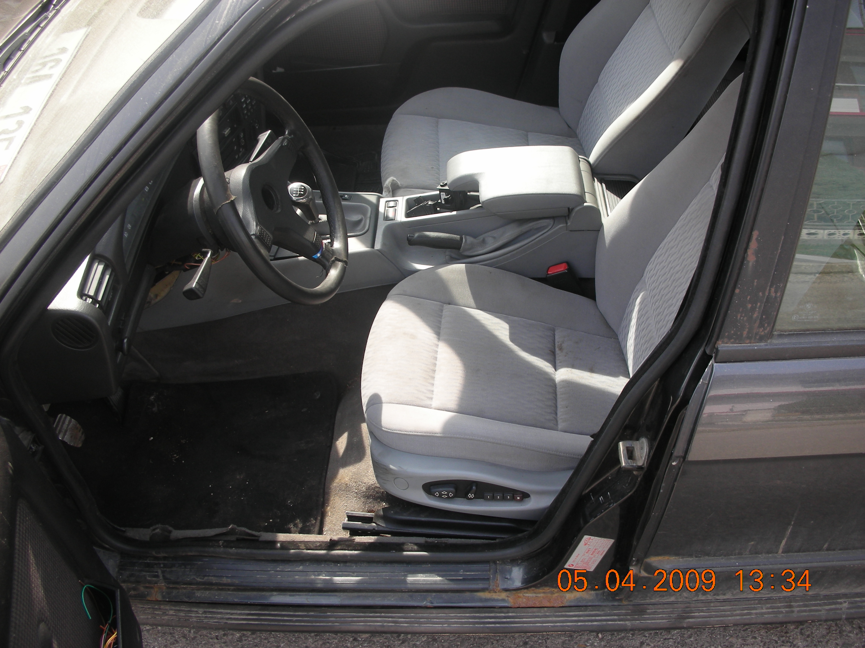

No tak rozpisem sa ja...pretoze som rozmlatil moju e46 a poistka mi ho krasne zaplatila dost veci som pouzil na moju e30.
tzn. lichtmodul stlpik riadenia aj s multifunkcnym volantom mam z e46. rozjazdil som dokonca aj automaticke svietenie za pomoci cidla v spetaku ktory je tiez z e46. packy funguju az na tlacitko BC. klucik e46 pouzivam na central s generalmodulom tiez z e46. s nim mi funguje aj elektrika v oknach aj pamat v elektrickych sedackach. pri odomknuti auta sa mi rozsvietia interierove svetla a osv noh a taktiez zacnu svietit hmlovky. ked podrzim otvorenie automaticky sa mi otvoria okna :) taktiez som tam narval stredovu konzolu z e46 s laktovkou. namontoval som aj abs z e46 len ho este musim pozapojovat. jedine co este planujem ale neviem ci to spustim je digiklima z e46. takze budem z toho mat E3046 :)))

dle fota (predevsim oblast prahu) usuzuji, ze mas schnilou Tricu s par zbytky E46...
