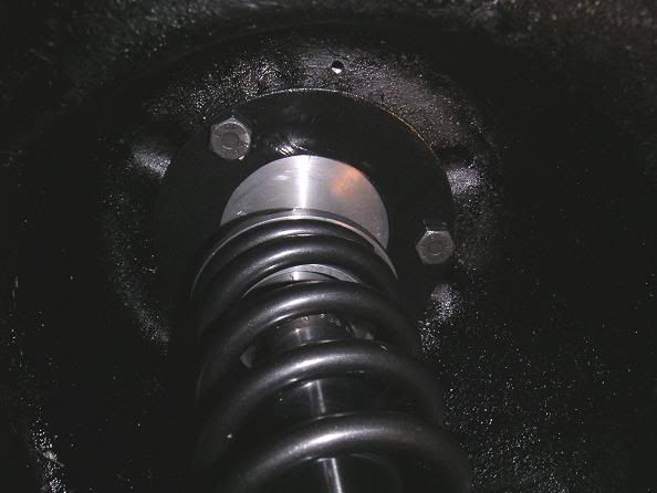

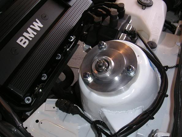

Na základě upgradů mého auta jsem vytvořil novou součástku a tak se chci se zeptat jestli by měl někdo zájem o úpravu horního uložení předních tlumičů a to tak , že je nastavitelnej odklon předních kol. Lidově řečeno jde zvětšit či zmenšit tzv. Ačka přední nápravy.
Cena modifikace vašeho standartního uložení je 1200,-CZK za kus. Cena je za úpravu již vyndaného uložení. lze provést i na uložení s namontovaným MCPhersonem, jen to musí bejt venku z auta. Dokázal bych zajistit i vyndání a namontování z/na auto za příplatek.
Je potřeba jen vyspecifikovat, zda to chcete korekci 0° až +2° nebo -2° až 0°.
Takže by byl by o to reálný zájem? Nebo je to pro normální E30tkaře out?
Jo ještě bych dodal pro případné závodníky, že standartní ložisko zůstane zachováno, takže se furt vlezete do kategorie N.

U běžných lidí - tím, že auto snížíš nebo zvýšíš, tak se ti mění úhel MCPhersonu vůči zemi.
Oba úchyné body (čep a ložisko) jsou stále na stejných místech.
Snížením se ti tedy mění všechny parametry geometrie, některé víc, některé třeba jen zanedbatelně.
To a tím, že se to ze standartního - nenastavitelného horního ložiska, udělá nastavitelné, tak to můžeš zkorigovat dle potřeby a měnit tím vlastnosti podvozku.
Což pro běžného uživatele který auto využívá na normální ježdění, může být návrat k sériovým hodnotám, nebo když máš z nějakého důvodu potřebu měnit tyto hodnoty (ovladatelnost vozidla při sportovním použití atp.).

pavle, odklony se nedají na seriové třicítce nastavit - ty vyplynou z vlastností (hlavně výšky) podvozkupaveld píše:k tou sjizdeni - tak nejak sem to myslel - kdyz nastavis odklon tak jak ma byt tak se ti kola sjizdeji taky dobre, ale kdyz to zmenis tak se to snad logicky musi zhorsit...? ...sorry, asi mi to fakt nedochazi
v sérii je to kolem -1° (další -° se rovná zhruba 3cm snížení u přední nápravy)
a) když se tedy sníží předek o 6 cm máš -3° odklonu, což se hodí perfektně na okruh - při dobrých pneu auto perfektně sedí v zatáčkách, ale současně to znamená vyšší míru opotřebení vnitřní části dezénu při dlouhodobém ježdění hlavně rovně=běžný provoz)
příklad -> takhle vypadaj ty 3° ->
potom můžeš použít korekci o +2° a hurá přední kola už se při běžném ježdění nebudou sjíždět zevnitř...
b) máme auto nesnížené, nebo jen málo snížené a potřebujeme vytvořit vyšší odklony kvůli jízdním vlastnostem na okruhu - je to dobré jak na rychlostní průjezdy, tak na driftování (osvědčená hodnota na drifty je -4° vepředu a 0° vzadu) - potom použijeme korekci o -2° a hnedle máme od -3° do -4° a jsme tam kde sme chtěli být...
