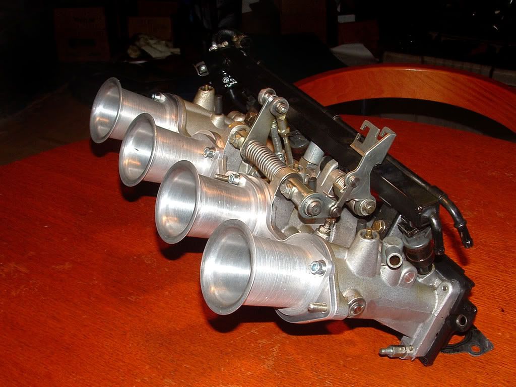

Matty a nevis z ceho ty klapky pouzil? Ja tam roubuju klapy z S50B30, je tam problem prave v tom sklonu, kdyz ji nastavim aby se neopirala o oil filtr(snizeny a pouzita vlozka z M42) tak mi vstriky nemiri na ventil. Takze se rozhoduju jestli ji prevarit nebo jestli to budefungovat. Zatim mi to bezelo jen chvili na volnobeh bez vyfuku a to pekne ciste ale i tak...MattyX píše:na M50 ti šestiklapka půjde normálně, ale musíš mít mezikus kvůli sklonu sání vůči ventilu. Mrca to ladil pro kamoše tady z brna, tak ten ti řekne vocogou plugandplay mezikus jsem ještě nikdy neviděl

Klapky jsou normálně z S50, jakože B32, ale to je fuk, jsou stejný... Live jsem to ještě neviděl, jen fotos
To je ta největší alchimie právě víceklapky i na M20, docílit toho správnýho úhlu pod kterým to jde na ventil
Btw: když vidím ty Tvoje trumpety, tak to dobře fungovat nemůže
viz video od dušana o stránku dříve...
Trumpetky samozdrejme maji vevnitr radius na usti. Neni to jenom trubka. Nebo myslis jiny duvod? Akorad teda nemaji ubrany material na vnejsim obvodu tak to vypada divne. Ten tvuj znamy co to uz ma hotove, myslis ze by mi to byl ochotny ukazat? Kdyztak sz
