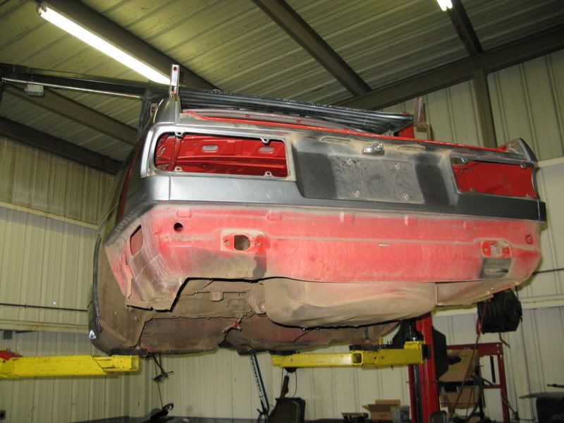

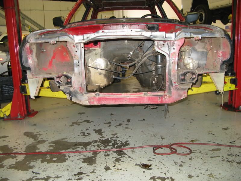

1) nevíte jak má e30 m3 chycený přední nebo zadní nárazník? Protože se mi podařilo zjistit že prý m3 nemá žádné čílko pod nárazníkem a popřípadně nemáte někdo foto jak to vypadá po sundání nárazníku nebo nárazníku z druhé strany..

Takhle vypadá M3 zepředu. Žádný čelo nemá, má pouze nárazník, který drží na dvou šroubech zepředu.
A takhle vypadá zezadu.

tak to díky za osvětlení.. ale ten nemáš ještě foto toho nárazníku z druhý strany nebo jak přesněji je ten nárazník uchycen.. pač toto je skoro stejné jak klasická e30 odstrojená

Ten nárazník taky skoro stejně jako na obyč E30 uchycenej je. Vepředu drží na tlumičích nárazu, který jsou přišrouboaný do výztuhy jako u obyč E30, akorát po stranách je to jiný, ale to je vidět už na těch fotkách. :wink:
