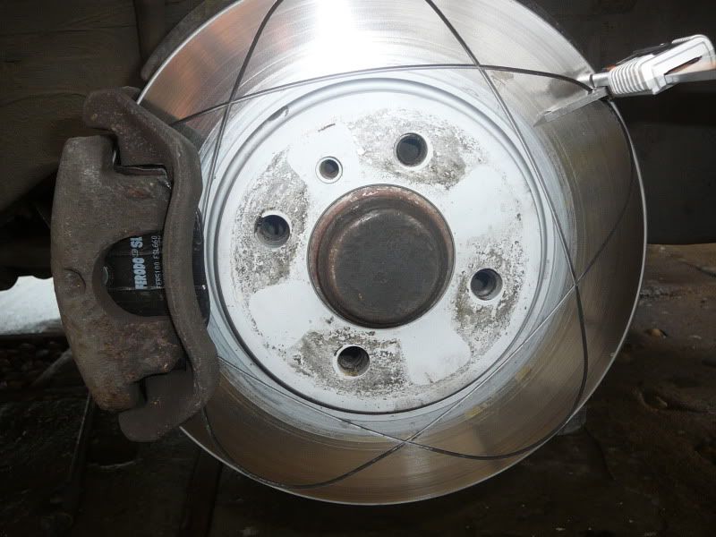

Někdo si koupí e30 a bude mu divný proč předek má nový desky a brzdí to na hovno.
Takhel to obrzdilo kotouče - nevím, jestli mám špatný brzdiče, ale mělo by to být vyleštěný a hlavně po celý ploše kotouče - myslím. Ne, že u středu to nebrzdí. I když tam je brzdný účinek nejmenší - nejmenší rameno. Ale po zkušenostech na saabu - tam to hned leštilo celej povrch.

No tak přesně tuhle konstelaci mám na autě :-) Ferodo SL a Ate Powerdisc... No, jestli chceš "potěšit", tak Powerdisky už bych si taky podruhý nekoupil, i když jsem je zajel, tak se zkroutily. Asi zlatý nedrážkovaný atéčka :-) S tím oleštěním - myslím, že by si to sedlo :-)

Jestli se nepletu, tak kotouče s deskami se mají cca 200km zajíždět jen s mírným bržděním. Kdysi sem dával Powerdisky s deskami ATE a taky mě účinek zezačátku nenadchnul, ale postupně se to zlepšovalo. No a po asi 300 km jsem jednou pořádně brzdil z asi 190 na 60 a kotouče se zkroutily :roll: A jestli máš ty desky pro sportovní účely tak taky zřejmě správně fungujou až po zahřátí :wink:

Kundy z ryby, měl jsme nakoupit u Stanyho origo kotouče, v bmw origo desky a bylo by po sranici s hovnama - autokelly family.
Já vím, že se to musí zajíždět, nešlápnul jsme na to zatím ani jednou - vždy max. / brzdný síly, po krátký čas - opravdu jen zlehounka. Kotouče nikdy neměly teplotu vyšší jak 60°C - odhadem - vždy jsme an tom udržel prst.
A přesto - kurvy začaly trochu vibrovat.
Takže si asi zahraju na Imricha Bugára - vyzkouším si hod diskem - do výlohy autokelly, pak tam hned naseru i ty jejich destičky. Že je hamba nefackuje prodávat takový mrdky.

Řekl bych že spíš bude problém v tom že jsi ty kotouče napatlal tou barvou. Ta barva se napálila na ty desky a pak to po nich jen klouže. Při montáži nových kotoučů se mají důkladně odmastit a pak už na ně nesahat ani holou rukou, natož na ně patlat barvu :D
