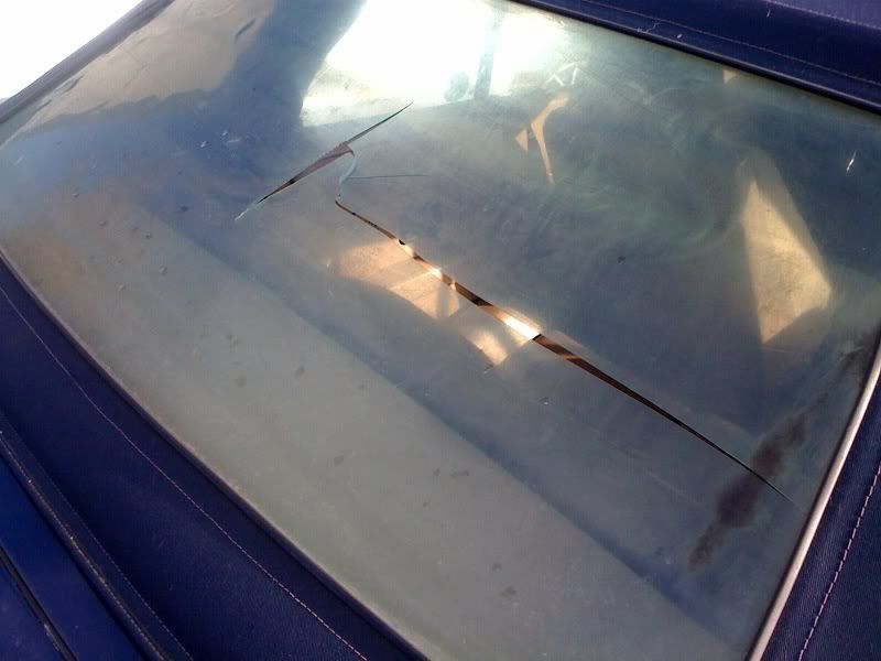

zdarec, potreboval bych poradit, co s nasledujicim problemem.. mezi e30 se pohybuju teprve chvili, tak jestli s tim ma nekdo zkusenosti, budu vdecnej.. chtel jsem dneska jenom stahnout strechu, abych mohl nainstalovat plastovej dil na kryt strechy a takhle mi prasklo cely zadni okno.. da se vymenit jenom okno nebo je to slozitejsi? popr. kde, nejlepe v praze..? diky za rady!

dá se vyměnit jen okno - ale svěř to raději čalouníkovi - nové okno při troše hledání najdeš tady na foru - tušim že by ti ho dokázal obstarat buď člen lucky325i (ten by ti ho snad poslal z ameriky) a nebo je tu jeden člověk který tyto "slídy" nabízel na metráž - ale jmeno si teď nevybavuju

Njn, všeobecně platí, že pokud je míň jak cca 10 stupňů, střecha na kábru se nestahuje právě kvůli tomu, co se ti stalo... Můžeš to vyřešit třeba takhle: folie-do-kabrioletu-na-zadni-okno-t63804.html , s tím, že ti tam tu slídu nějakej zkušenej čalouník všije :wink:

jestli se nepletu tak on ma ale okno se zipem a tam se zadna slida prehodit neda... takze jedine nove origo za cca 6tis. a nebo z ebay kopii za cca 3000,- a nebo jeste pouzite origo z ebay ale tam je cena vetsinou podobna nove kopii a je problem ze u okna neni jezdec na zip... :wink:

co jsem koukal, tak zadnej zip jsem tam nenasel.. takze tou slidou bych to mel byt schopnej vyresit, kdyz to pak dam nejakymu calounikovi?

Jo, ale ne každej to zvládne, chce to nejlépe autočalouníka, co má se střechama zkušenosti, normální čalouníci tohle většinou odmítaj dělat... Jinak tuším, že máš chromáka, tam myslím bylo okno normálně šitý bez zipu, což by u tebe odpovídalo...

Tohle je vlepeny okno a sity stehem, shanel jsem to taky,nakonec jsem nechaval selou strechu usit,ale uprimne v tvem pripade rikam,ze se do toho nikomu moc nechce,ani autocalounikum a kdyz uz ti na to nekdo kyvne,tak jsem slysel cenovku cca 4-6 tis za praci plus slida od Paji cca 500,-,protoze neni mozny to tam vsit na aute,takze calounik musi stahnout celou strechu,aby se k tomu dostal a aby to poradne vysponoval... a sundat a nasadit platno sam bych nedelal,vyhnes se problemum jako spatny dovirani dveri kvuli okynkum nebo zatekani do a tak apod. :?

diky vsem za rady! :wink: jinak nakonec jsem koukal, ze okno na zip mam, tak by to teoreticky slo jenom presit ten zip.. na kabriolety.com jsem koukal, ale zatim jsem nenasel nic uzitecnyho.. pomalu si zacinam ale myslet, ze to vypada na celou novou strechu, protoze uz ma taky neco za sebou..

A já taky s jednim dotazem teda, mam dvě střechy, jednu KO ale slída je v pohodě a druhou dobrou ale slída je KO. Ví někdo jestli se ta dobrá slída dá vypárat a znova použít?

Tak jde o to jak je ta slida uz "vytvrdla"... pokud tady nabizeji za 600 novou, starsi bych ani neresil... navic uz bude jenou projeta (prosita) a podruhe by to nemuselo tolik vydrzet...

jinak teda problem vyresen takto:
od luckyho jsem si nechal poslat z usa celou novou strechu a jsem nadmiru spokojenej:)
