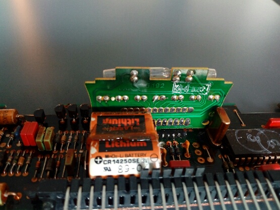

Sepp: jestli chces, posli mi fotky toho tistaku s baterkama co chces vymenit na email. Na svych E30 jsem to delal asi 3x. Mohl bych ti to udelat.   Jen je to u mne otazka casu.  fgm@seznam ( a dopln .cz pisu to tak kvuliva spamu).  Jsem z Prahy.

Samiq: Tak jsem to nafotil, posílám do mailu... Snad to takto bude stačit, kdyby ne, blejsknu to ještě podle upřesňujícího požadavku...
Díky, Honza

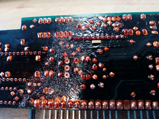

Edit: To lehké očazení vlevo nahoře, to je OK nebo je to ono zmiňované "vypálení" desky?
Edit2: Ještě jsem si všiml, že zespoda ca uprostřed je ta deska nějak poleptaná... Je to problém? Baterky nevypadají, že by vytekly a co mám auto (cca 6 let), tak si pamatuju, že před asi 4 lety ty inspekce zhasnout šla... Tím mám na mysli, že to vypadá, že poleptaný už to bylo (dávno) předtím, než šel naposledy zhasnout ten servisní interval...
									Díky, Honza
