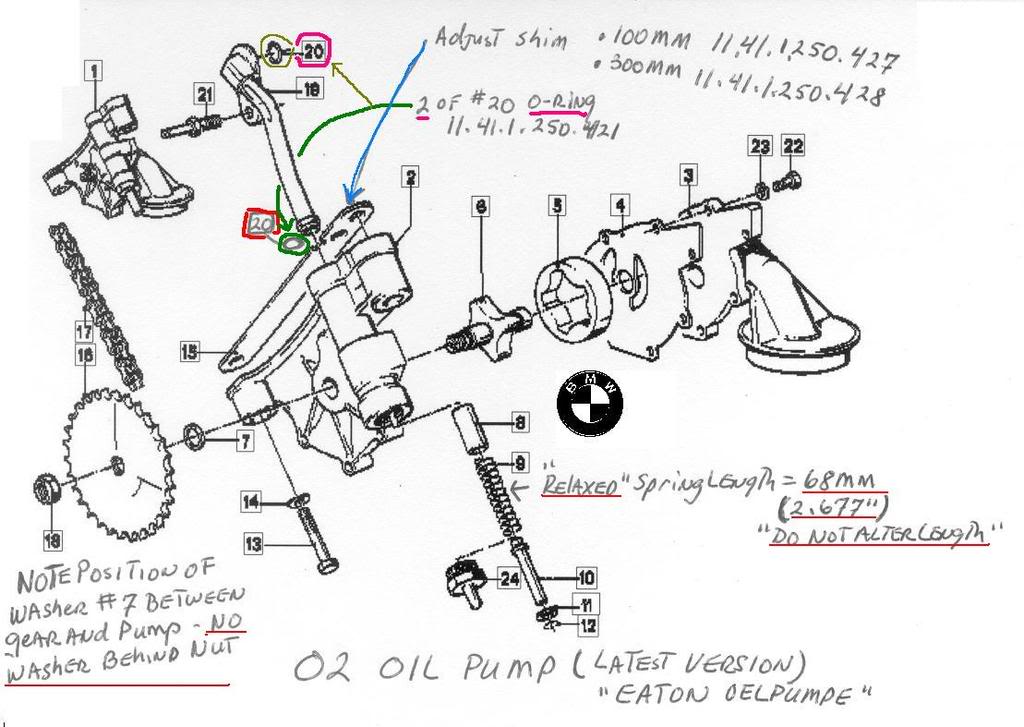

Nekudy to musi urcite uchcavat. A vsazim prave na ten o-krouzek, ktery je na obrazku na pozici 19. Nic jineho tam totiz byt nemuze. V bloku, v dirach na srouby, ktere drzi cerpadlo, jsou ty krouzky, takze cerpadlo nelze dat nejak krive.
No, az bude volna dilna, shodim znovu vanu, prsa a rozvody, abych se dostal k te trubicce a podivam se na to. Tak uvidime, snad to bude ten problem.

Takze opraveno. Chybel mi tam jeden o-krouzek...
Maji tam byt totiz dva o-krouzky. Jeden mezi blokem a tou trubickou a druhy mezi cerpadle a trubickou. Ale v zadnem vyobrazeni prave ten mezi cerpadlem a trubickou neni. I pres to, ze v rozpisu dilu kolem cerpadla, je mnozstvi krouzku 2 kusy.
Nakonec jsem nasel nekoho, kdo neco podobneho resil. Toto je jeho obrazek s poznamkami a je tam i videt druhy o-krouzek.
No, takze jsem ho tam dodal, pred chvili jsem to mel nastartovane, nechal prohrat a uz kontrolka neproblikava.
Takze vyreseno.
