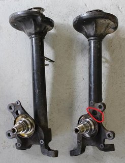

Jedna takova rychla otazka - nasel jsem na prodej pouzite predni vzpery ve slusnem stavu (za OK cenu).
A prodejce mi tvrdi, ze jsou 45 mm v prumeru a jsou urcene pro verzi s ABS (udajne tam je nejaka uchytka navic).
Takze by me zajimalo, estli se vubec nekdy delalo ABS na 45 mm vzpery.

Čidlo strkáš do vyznačeného prostoru a ta malá dírka vedle je na šroubek, který to čidlo drží. Důležité je mít potom ložiska s ABS kroužkem samože Jak to je s malým podvozkem a ABS bohužel nevím.

Mám malé (45mm) phersny a ABS, takže to možné je Co se týče Monroe, tak to pro mě byla vždy taková levnější značka a nemám s ní moc dobré zkušenosti...spíše bych doporučil klasiku Sachs nebo Bilstein

Ja na Arane ABS nemam a rad bych tam ty vzpery pouzil. Takze predpokladam, ze to mozne je (proste tam zadne ABS sensory montovat nebudu).
Je to tak spravne - muzu vymenit non-ABS vzpery za ABS, oboje 45 mm?

Prehazovat ABS phersony a neABS muzes, na touru jsem to tak mel. ABS se odpojilo, cidla vyhazely a dirky jsem chtěl zadělat nejakym pliskem.
