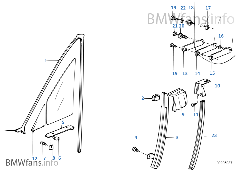

Potřeboval bych poradit na který díl okna dveří se zaměřit, aby okno při jízdě nedrnčelo (mám pocit, že je to na straně zámku). Drnčí jen u řidiče a má i vůli dopředu/dozadu. Měl jsem to rozdělané a vše vypadá OK .. jednotlivé vůle jsou stejné jako na straně spolujezdce, které je OK a žádné zvuky nevydává. Stahovačka atd funguje bez problémů, jestli se to dá nějak seřídit na to jsem nepřišel.
Mám náhradní sadu chromových lišt tak zkusím vyměnit, ale předpokládám, že už někdo podobný problém řešil. Díky za pomoc

Je toho víc díky čemu drnčej okna. Prvotní je stahovačka a vůle v ní, hlavně v těch plastovejch jezdcích. Další důležitá věc je naštelování oken, aby se o sebe opírali a samo, že ty zmíněný sametky taky.

Sametka mezi předním a zadním oknem č.1 (lze při troše šikovnosti vystřihnout z běžného těsnění dveří a nalepit), poté samozřejmě seřízení okna - dá se s mechanismem hýbat v uchycení.

nevím kterou myslíš? .. uvnitř dveří u kabria žádná není .. je tam jen kovová lišta ve tvaru "U" a v ní jezdí okno jen má na sobe plastík. Okno mi drnčí když nemám vytažené zadní okýnko (s windschottem to dělá hluk, takže mám vytažená jen přední okna).
jestli myslíš tu mezi trojúhelníčkem a vyjížděcím sklem, tak ta je OK .. vepředu to nic nedělá.
Too Ládínek : jezdci myslíš ty kolečka co jsou v kolejnici? Tam trochu vůle je, ale stejná jako na straně spolujezdce kde to okno nedrnčí, ale pokud někdo neporadí co s tím tak půjdu cestou pokus / omyl. Spíš mě zaujalo že píšeš o seřízení ... když jsem na to koukal tak jsem nenašel čím/kde se to dá seřizovat.

Seřizuje se ta zadní. Tou se dá dohonit to, aby okna nebouchaly o sebe.
Jestli ti drnčí samotný vytažený přední, tak ti pomůže jen asi nová stahovačka, protože použity na tom budou všechny stejně (když se ti povede nějakou sehnat)
