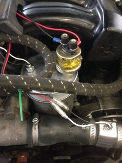

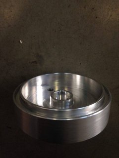

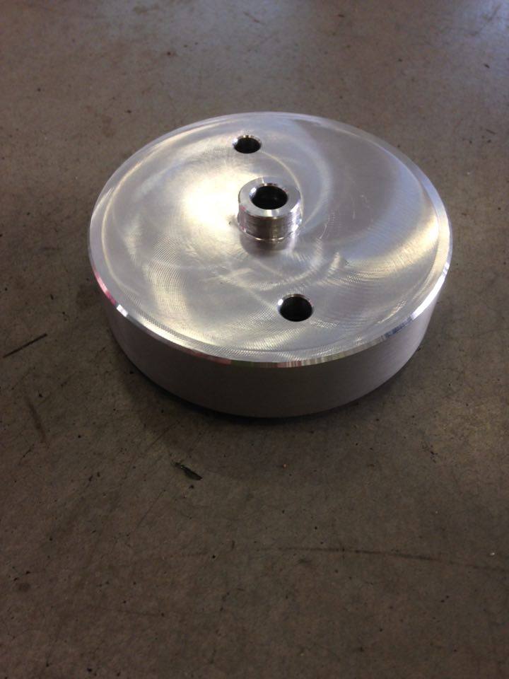

Zkusím to tady, udělal jsem si víčko na filtr oleje s přípravou pro čidlo tlaku a teploty oleje a dokonce to i funguje :) Je to na m50 motor a přemýšlím, že bych jich nechal pár kousků vyrobit, byl by o to zájem?? Předběžná cena kolem 1000kč za kus. Přímo ve víčku jsou udělané závity na čidla 1/8 NPT (možno udělat asi jaký koliv závit). Údajně by mělo víčko být stejné pro motory m30, m40, m42, m43 u e36, m50, m52, s50, s52, s54 dle ETK, každopádně musí to mít průchozí šroub :wink:

Platí jen pro motory s kovovým víkem, M52 měly záhy po zahájení prodeje přechod na víko plastové, bez průchozího šroubu.
