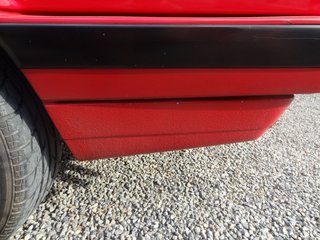

Ahoj, mám v plánu koupit e30, prozatím to s pánem řešíme po telefonu a poslal mi nějaké fotky. Řekl mi že auto nebylo vyvařované a poslal mi fotku prahu. moje otázka je zda tak má vypadat origo prah nebo je to opravované. Na některých e30tkach jsou prahy černé. Díky za odpoved

Mozny to je, ale se mi ten lak zda moc peknej (na to, ze je to prah).
Ale ne vsechna auta mela cerny prahy ... Treba kombiky nemely ...

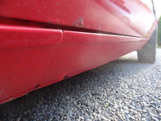

toto by mohlo napovedet je to stejne udelane jako ty prahy. jestli se to takto delalo original??

To vypada jako NFL / plastak sedan/kupe.
Myslim, ze tohle vypada origo ...

Origo je to s černým pruhem, takže už to někdo lakoval

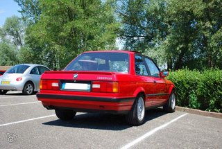

Koukni sem:
Mam pocit, ze jenom kabria to tak mela.

Swiss: Nějak tě nechápu.Píšeš,že ne všechny auta to měly černý a dáš fotku auta kde to tak je :roll:
Podle mě originál je černá,toto bylo asi lakované.A to platí u u touringa,pokud se teda nebavýme o plastových nástavcích ale plechových prazích :wink:
Cabrio nevím.

100% opravované nebo min lakované. Už jen ty odporný dveře a práh je krásnej... to fakt nee... :D
Jestli auto nebylo vyvařené, tak počítej že pod tim gumoasfaltem to bude asi moc pěkný... pač mě to přijde že to spíš jen znova našplíchal ať to není vidět... :roll:

Podle me jsou prahy originální , barvu nekdo natřel protoze se mu cerna nelibila (to stejne jsem delal u vsech svych aut ... vzdy jsem hned po koupi lakoval tu cernou rapatici do barvy vozu) podle me je to jen a jen ku prospechu. ..

Poklep prstem a nebo šroubovákovej test to jistí. Lidi jsou schopní ďdoury zalepit novinama nebo IPOU a pak to přetáhnout barvou
